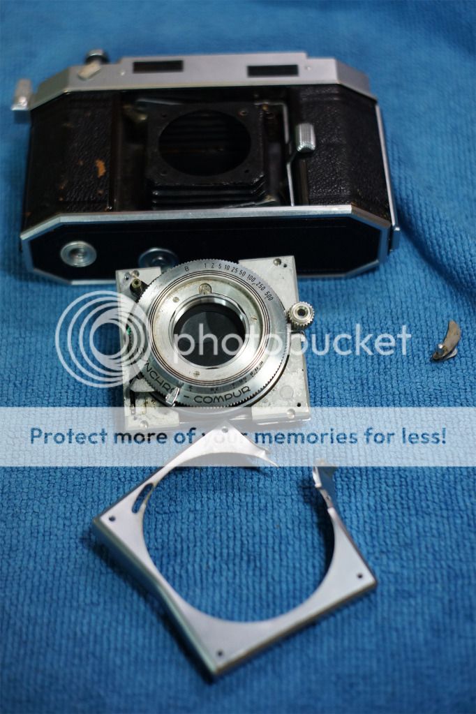

從Kodak Retina旁軸機拔出Kodak Ektar 47mm + Nex 7 試拍很滿意, 有師兄想分享DIY過程.
首先,不是第一個人這樣做,亦非專業師父,純粹分享,請勿見笑,
第二,過程暴力血腥,喜愛老機的請勿責怪,
第三,只選已不能操作的機來拆,以減罪孽,
最後,希望不會引起一場腥風血雨,阿彌陀佛!

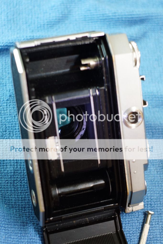

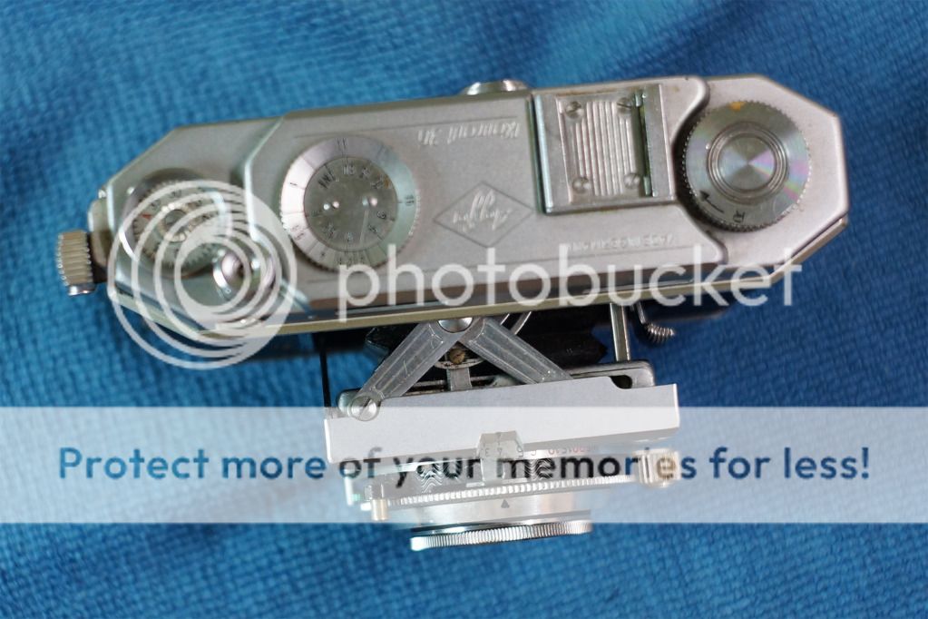

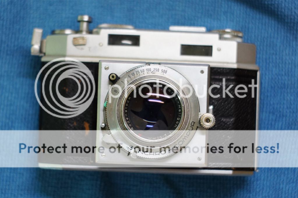

No.01  用Afga Karat with Rodenstock Heligon 50MM F.2, 快門已壞, 機身機械亦不能操作:

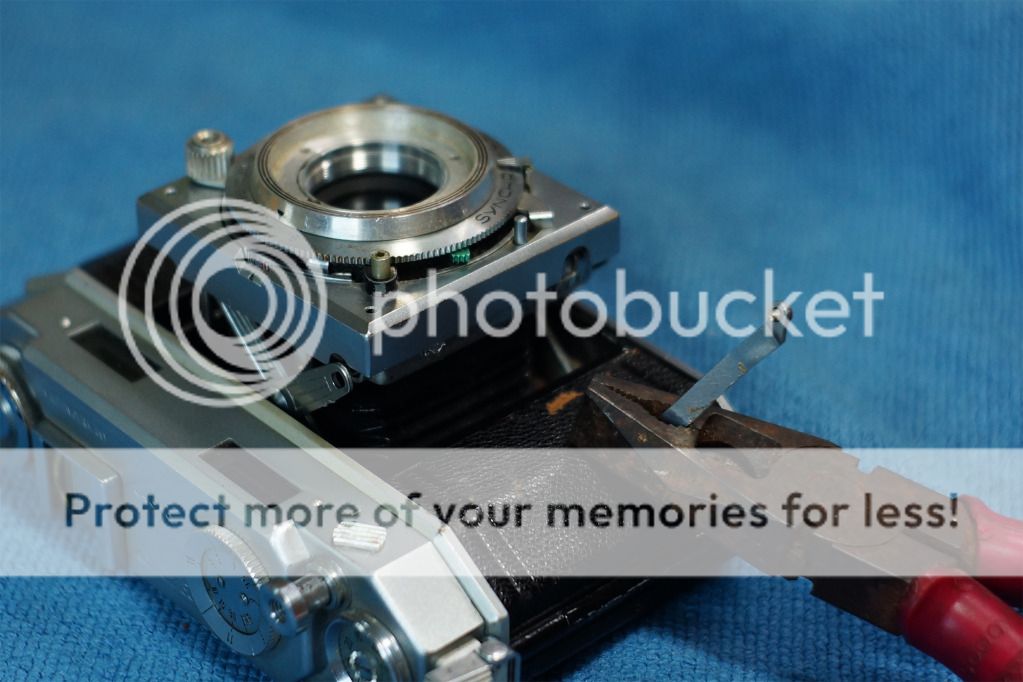

No.02  要把卵從雞取下,必須把連動臂弄斷

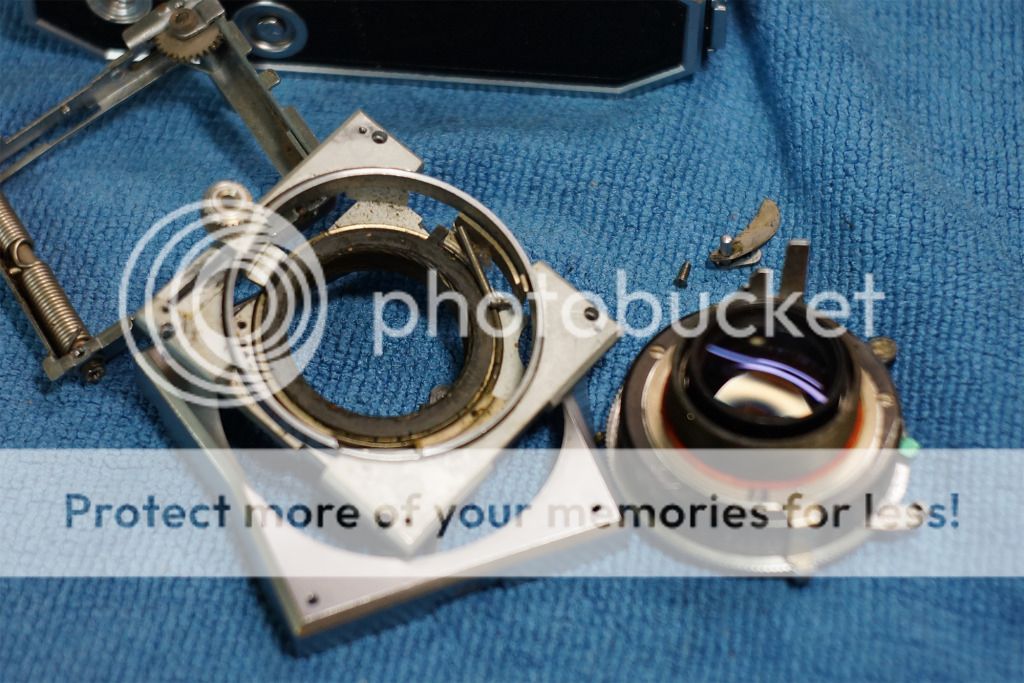

No.03 打開機背,可以的話把Bellow與鏡頭間四口螺絲拆下,如不能只好暴力剪開.

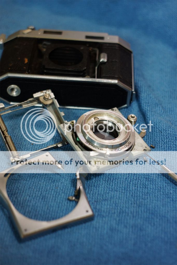

No.04 暴力弄斷鏡與機間的連繫

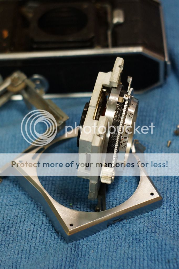

No.05

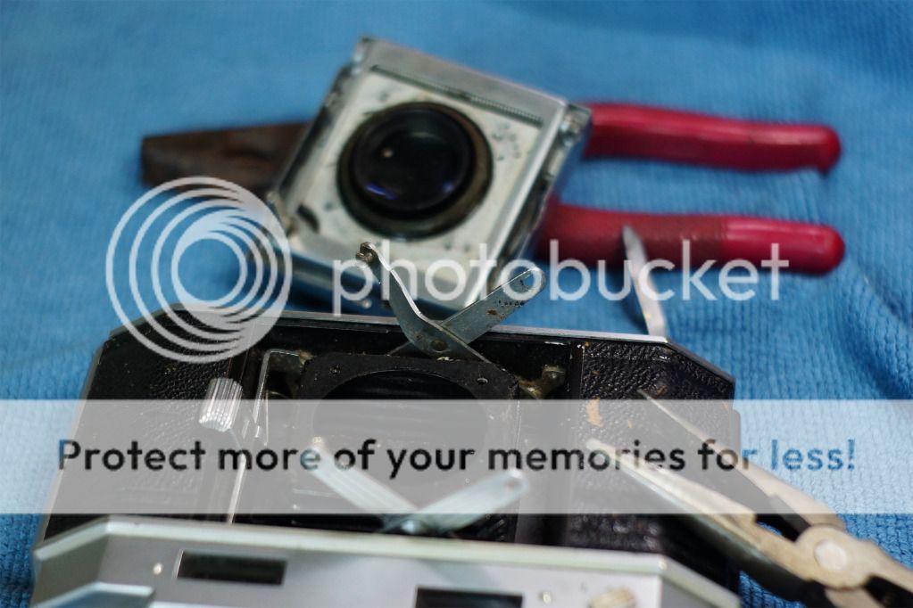

No.06 鏡頭面亦要暴力拆下
No.07 這才可以見到要拆的另外四口螺絲,拆下鏡組背面

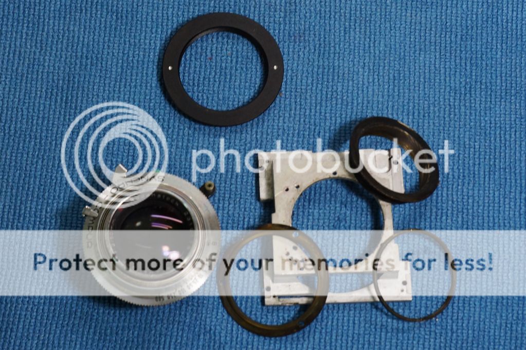

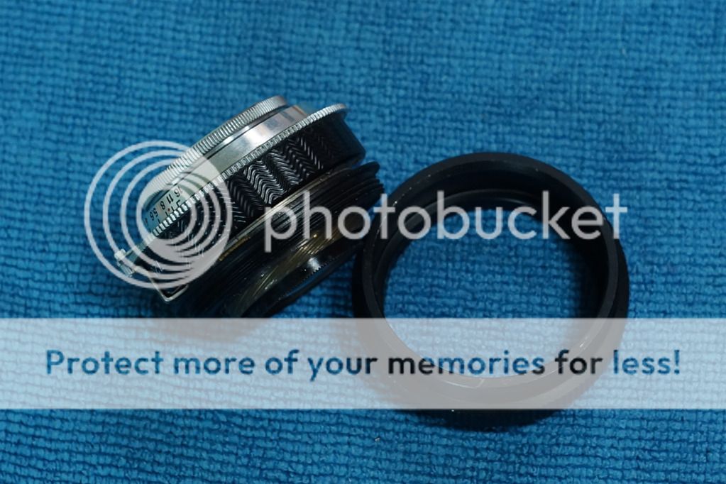

No.08 把對焦環盡扭,最近對焦有stopper小螺絲, 小心找出來旋下,把再對焦環盡扭, 鏡頭就脫下來

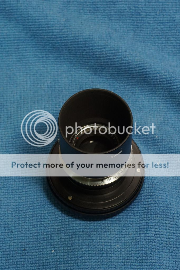

No.09 亦要把背後對焦螺絲環拆下備用
No.10 鴨寮街找來的32MM to 42MM adaptor ring.

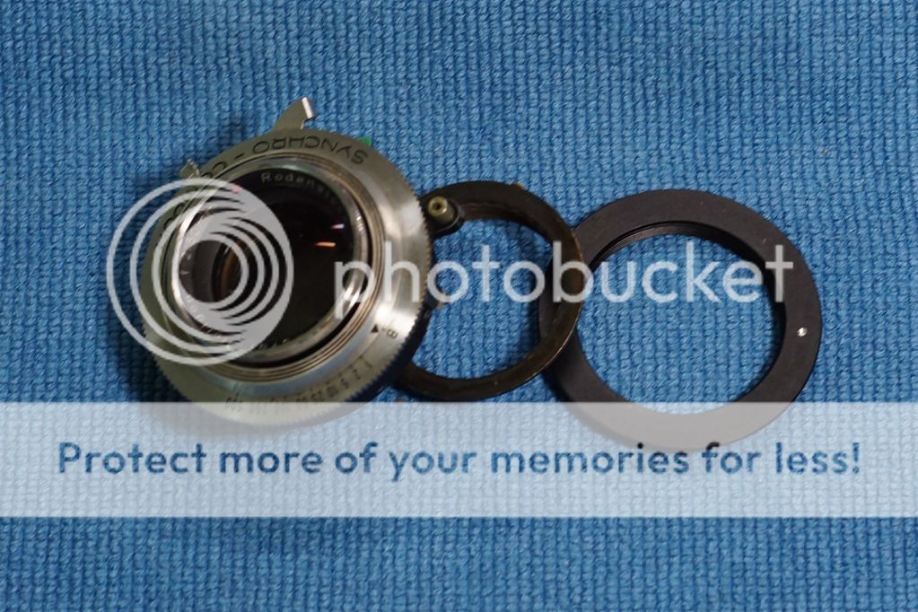

No.11 用物料把背後對焦螺絲環與32MM to 42MM adaptor ring固定,可以用強力膠,我喜歡用膠片"攝"(可以拆下還原 )
No.12 加上合適遮光罩, 42mm Nex對焦筒(我用的是薄對焦筒,要加42to42ring才有無限遠)
No.13 小試一張

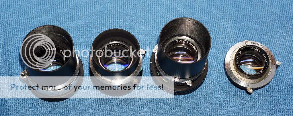

No.14 之前post過的一些其他殺雞取卵,阿彌陀佛!
