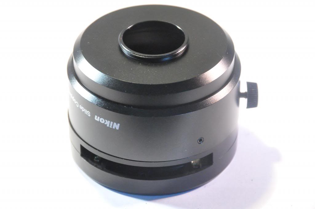

Nikon ES-E28

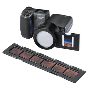

ES-E28 其實係 Nikon Coolpix E99X/E4500 既專用翻拍配件
拎上 filter ring 之後響機內 set 翻拍 mode 就可以好方便咁翻拍菲林
不過呢 D 機今時今日應該都唔會再有人用....事關畫質同而家既無反相差太遠了
亦正因為咁, ES-E28 而家響 ebay 只係 usd9.99 買到了 :woowoo: :woopkclap(我以前果個買成 $350 架)
ES-E28 到手後要拎去改造了, 因為佢只有 28mm filter 口徑
要鋸走個尾, 再痴個 step up ring, 考慮左幾日, 點整先至最好
最後拎左去改鏡師傅改
先車走個尾再直接攻牙 (58mm x 0.7)
咁做可以話係最完美 :em161:
之後就要量度工作距離
測試過後得知由鏡頭前組計起, 需要距離 12cm(+/-) 左右就岩岩 cover 晒一格菲林
所以就要整一個計埋 ES-E28, 有大約 12cm 長既金屬筒

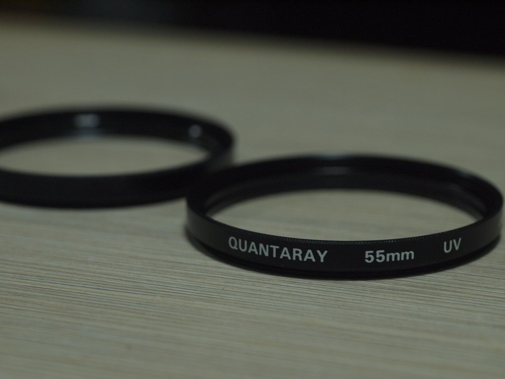

講返金屬筒, 最後去左 ssp 用卡尺左量右量, 我買左下面 d 野返黎
55mm 金屬遮光罩 x2
58轉55 step down ring x1
46轉55 step up ring x1
舊 55mm UV filter x2 (拆走塊玻璃, 只留個 ring)
將佢地擰埋一齊就搞掂
工作圖 (m.zuiko 60mm f/2.8 macro)
另外我支手動 OM zuiko 50mm f/3.5 macro 都可以如法炮製
只要將 46轉55 step up ring 換成 49轉55 step up ring , 同埋唔要果兩個無玻璃既 55mm UV filter ring 就可以了

1. 點解要兩塊無玻璃既舊 55mm filter ?
>>其實係用黎增加對焦距離, 用 60 macro 既話一定要加 1 個 filter ring, 否則翻拍出黎其實係太近會 crop 走左格 slide 條邊少少
加 1 個 filter ring 係岩岩接近完美地可以 cover 晒格 slide
2. 咁點解後來又要 2 個 filter ring ?
>>原因係如果用 Hi Res Mode , 畫面邊位其實係會有少少被裁走
加 2 個 filter ring 就會凸左, 露出菲林黑邊, 岩岩就夠比 Hi Res Mode 裁走
可以用盡晒 sensor 像素去紀錄格 slide
3. 點解個筒要係 55mm ?
>>因為我屋企好多舊 55mm filter, 個筒用返 55mm 就慳返唔洗搵材料
其次 55mm 遮光罩接物果邊(前)其實係 58mm
岩岩就係 ES-E28 攻牙既 size (58mm) 可以完美密合
再加上, 口徑大 d 無咁容易遮擋左格 slide
所以就用 55mm 喇
