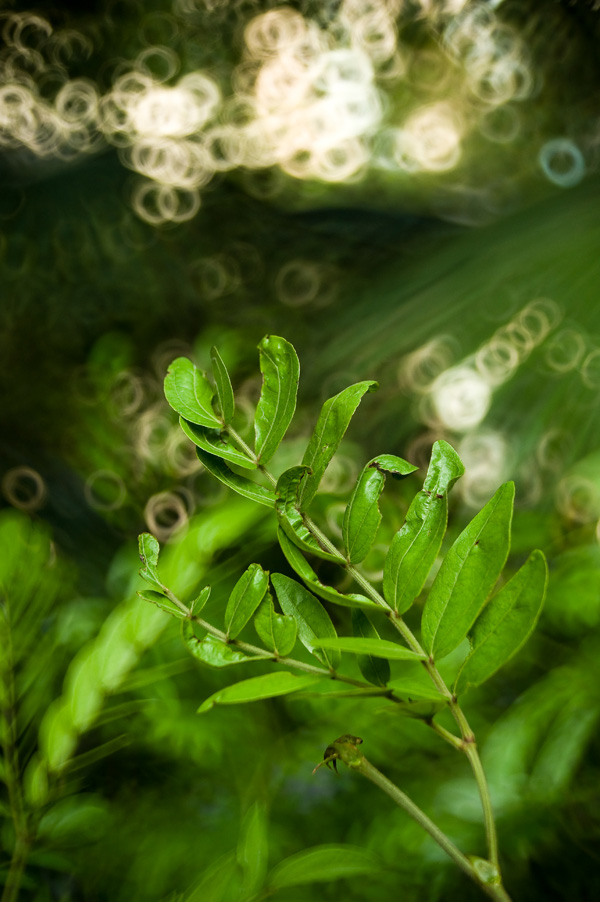

發表於 2009-9-16 14:21:57 | 顯示全部樓層
Ching你係咪在家影的? 例如我想影波波散景,想張相影出來有10個波波,咁係咪背景上要有10點光源就可以了?

發表於 2009-10-10 21:48:50 | 顯示全部樓層
回覆 #149 mcwan 的帖子
depends on 你想要咩圖案
散景個度
剪左既會睇到
未剪既會係黑色
如果中間無剪到會無af
如果中間有孔/剪左就AF到

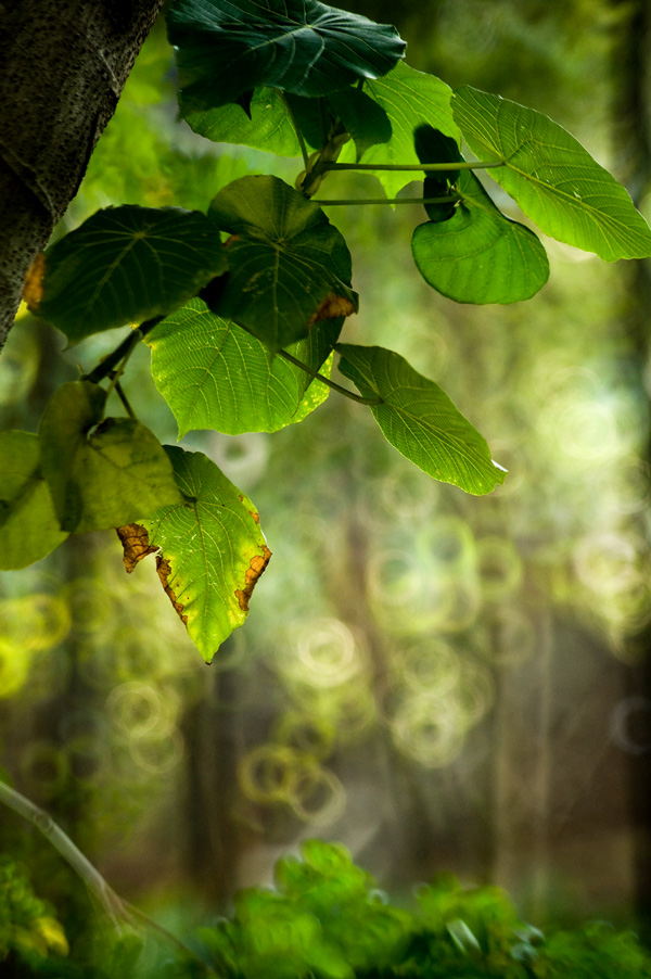

發表於 2010-2-21 14:34:10 | 顯示全部樓層
剛試了,用N70-300VR,唔錯,不過多數要手動對焦。
我都出幾張先。

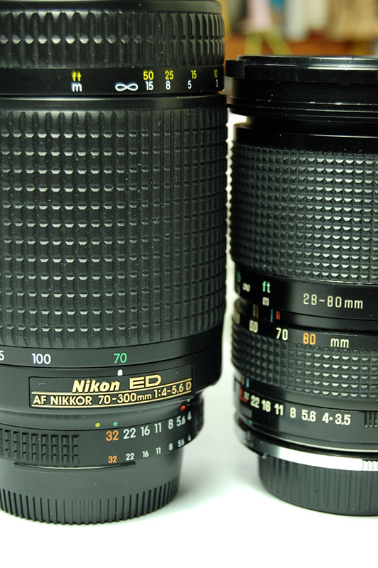

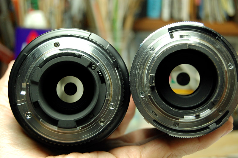

發表於 2010-5-1 00:00:51 | 顯示全部樓層
小弟是拆鏡改的,由其係wide/standard zoom,貼係filter前面唔work的....塊買片愈接近光圈位置愈好
1) Tamron adaptall 2 SP 28-80mm/f3.-4.2
2) Nikon AF-D 70-300mm /4.0-5.6 ED (如果貼係filter前面,70mm端只會見畫面中心有團黑影而已,而家呢支改後仲可以保留到AF)
Tamron SP 28-80
Nikon 70-300ED
