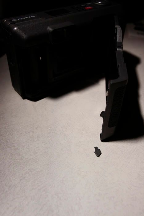

我部Natura Classica今天係個袋拿出來...
個背蓋在fing fing下...
原來背蓋個勾斷左..死因不明..即刻回捲..之前影左半筒的菲林我想大多都走光了..
部機年頭才買的, 二手的, 仲要是水貨
有無ching知邊度有得整??
唔知都入來悼念一下喇..;)
剛問了富士香港了...
佢地話部機要send番日本, 運費$400
零件報價另計..
而且就算唔整都仲要收多$400尾數..
即是未整都已經要$800..

awlhung 發表於 2010-7-22 22:26:32 | 顯示全部樓層
Very good photos! Any way to have that fixed?
kazaf107  樓主| 發表於 2010-7-22 23:02:36 | 顯示全部樓層
原帖由 awlhung 於 2010-7-22 10:26 PM 發表
真是唔知...見到個勾是跟個背蓋一體的
除非要換左個蓋 因為香港沒代理的, 要物色一下了..
而家唯有找橡筋彈住唔好漏光就好了...:(
karlkarlka 發表於 2010-7-22 23:14:41 | 顯示全部樓層
試試寄番去日本整, 水機應有保卡, 雖然十成十冇得保, 但係應該有得整, 我從前都有部 NC, up 幾張相支持一下
kazaf107 + 1 Sharp!
ngclung 發表於 2010-7-22 23:28:09 | 顯示全部樓層
去香b問下...應該小問題...如果唔係唯有diy...真係好機一部...唔好浪費
kazaf107 + 1 多謝建議~
kazaf107  樓主| 發表於 2010-7-22 23:30:08 | 顯示全部樓層
原帖由 karlkarlka 於 2010-7-22 11:14 PM 發表
就是因為我買番來的時候已經是2手的了, 沒盒乜都無才傷..
不過都多謝你的建議~ 我諗我回澳洲才再找了~;)
kazaf107  樓主| 發表於 2010-7-22 23:32:28 | 顯示全部樓層
原帖由 ngclung 於 2010-7-22 11:28 PM 發表
多謝建議~
因為個勾是個蓋的其中一部分, 同一塊膠來的, 看來一定要成個蓋換~;)

kazaf107  樓主| 發表於 2010-7-23 12:09:37 | 顯示全部樓層
原帖由 阿光仔 於 2010-7-23 11:48 AM 發表
原來富士係香港冇代理嫁?
我聽過朋友講富士代理唔係係荃灣咩?
只不過呢部機從來沒在香港上過市的, 有富士都唔關佢地的事的..
不過都是好意見, 試問一下先~
kazaf107  樓主| 發表於 2010-7-23 12:14:03 | 顯示全部樓層
剛問了富士香港了...
零件報價另計..
而且就算唔整都仲要收多$400尾數..
即是未整都已經要$800..
karlkarlka 發表於 2010-7-23 12:27:51 | 顯示全部樓層
